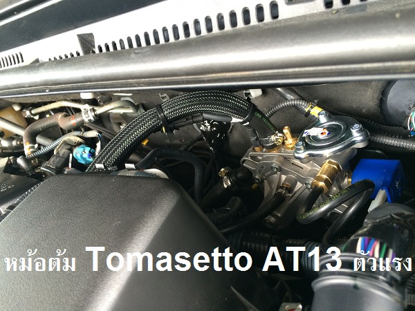

เครื่องยนต์ขนาด 1,800 cc.  Dual vvt-i
ชุดอุปกรณ์แก๊ส
1. กล่องควบคุมการจ่ายแก๊ส Europegas OBD
2. รางหัวฉีด HANA
3. หม้อต้ม Tomasetto AT13 380 HP
4. ถังโดนัทขนาด  42 lite มัลติวาล์ว Tomasetto

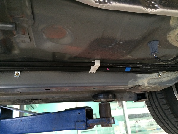

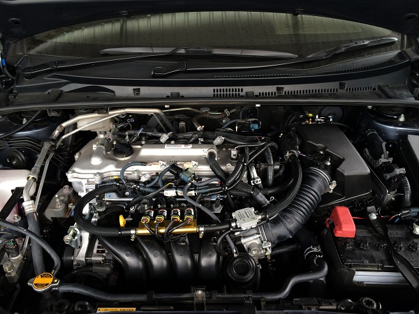

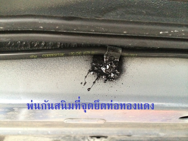

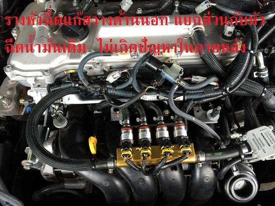

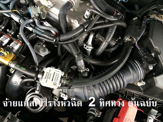

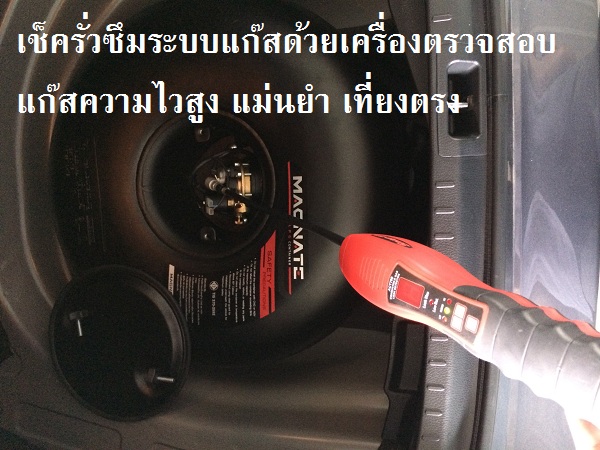

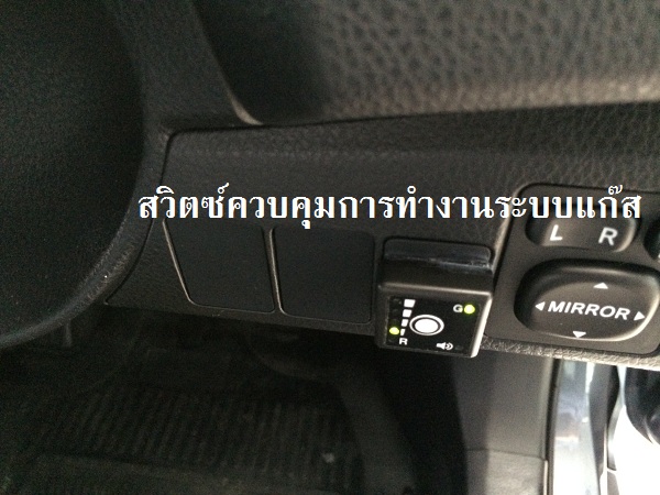

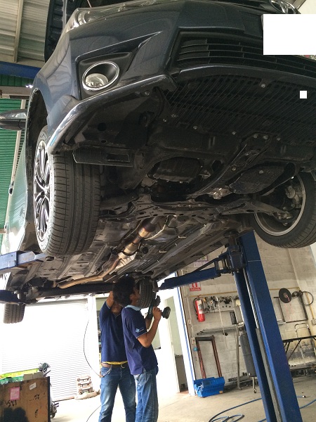

« ตอบ #1 เมื่อ: สิงหาคม 06, 2014, 08:08:56 PM »

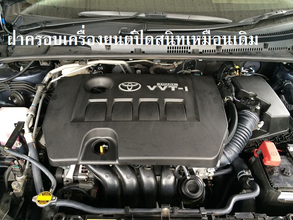

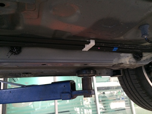

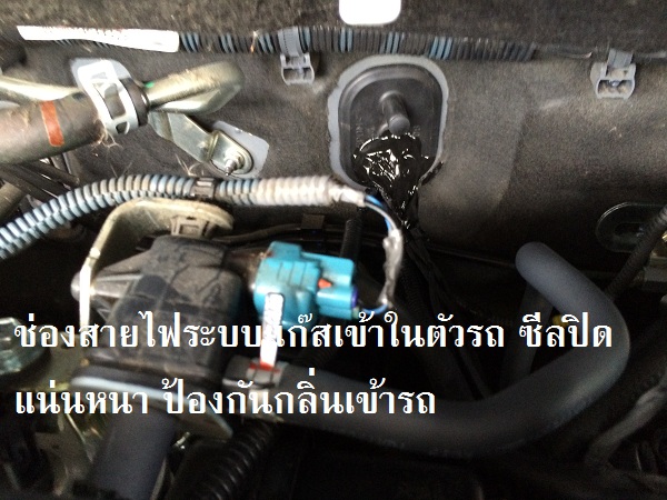

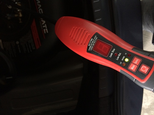

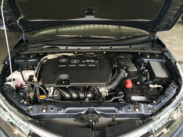

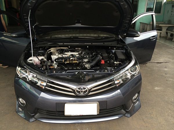

ภาพงานติดตั้งอุปกรณ์แก๊ส
