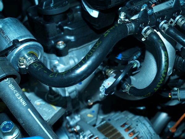

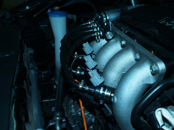

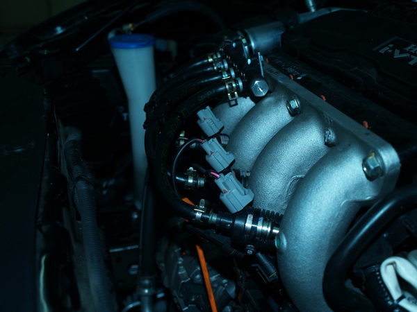

เพิ่มเติม ข้อมูล  เรื่องเทคนิค การติดตั้ง หัวฉีด แบบใหม่
 หัวฉีด  แบบ การจ่ายแก๊ส แบบ ลิเนียร์   หรือ   หัวฉีดที่มีอัตราการจ่ายแก๊ส สูง
ข้อสังเกต  ของหัวฉีด ลักษณะนี้ คือ  หัวฉีดประเภทนี้ จะไม่มีการ ติดตั้งน๊อตเซิล ควบคุมการจ่ายแก๊ส ที่ทางออกของ ตัวหัวฉีดแก๊ส  แต่ ตัวหัวฉีด จะทำงาน ควบคุมการจ่ายแก๊ส  ด้วยตัวของมันเอง  (หัวฉีดแก๊ส แบบ ลิเนียร์ ทำงานคล้าย หัวฉีดน้ำมัน )  ดังนั้นตรงรูทางออก ของหัวฉีดแก๊ส ประเภทนี้จะค่อนข้างโต
พื้นที่หน้าตัดทางออกของแก๊ส (A) ทำให้ หัวฉีด มีอัตราการไหล สูง (Q) แต่ ความเร็วในการไหล ต่ำ (V)
จาก สูตร การไหล  Q=AV
ซึ่งหัวฉีดประเภทนี้ จะไม่เหมือนกับ หัวฉีด แบบ ที่มีการเจาะรู น๊อตเซิล ขวางทิศทางการไหล ของแก๊ส  หัวฉีดแก๊ส แบบดังกล่าวเช่น  magic jet  รูจ่ายแก๊ส ตรงน๊อตเซิลจะ เล็ก ทำให้มีอัตราความเร็วในการไหลสูง
แต่ ผลการไหล ของ หัวฉีด ทั้งสองแบบ คือ   Q ที่ได้  ต้องได้เท่ากัน
หัวฉีดแบบเจาะรู น๊อตเซิล สามารถติดตั้งแล้ว ให้ท่อสายหัวฉีดยาวได้  หัวฉีด ก็ยังทำงานให้ประสิทธิภาพดี
แต่ หัวฉีด แบบ รูจ่ายแก๊สโต ถ้าสายหัวฉีดแก๊ส ยาว ทำให้มีความเร็วในการไหลต่ำ หัวฉีดทำงานให้ประสิทธิภาพได้ไม่เต็มที่
ดังนั้น การเลือกติดตั้ง รางหัวฉีด แบบใด(แบบราง  หรือ แบบหัวฉีดเดี่ยว )  กับ รางหัวฉีด  europegas ,  keihin  จะอยู่ที่การพิจรณาของทางร้าน เองครับ
ว่า การติดตั้งแบบใด  สายหัวฉีดแก๊ส ยาวระดับไหน จะให้ประสิทธิภาพได้ดีที่สุด ครับผม
ใน new altis โฉม เครื่องยนต์  vvt-i  เมื่อติดตั้งหัวฉีด  europegas แบบแยกแล้ว สามารถเก็บซ่อน ตัวหัวฉีดไว้ใต้ฝาครอบเครื่องยนต์ได้ เนื่องจากไม่ติดตัวรางหัวฉีด

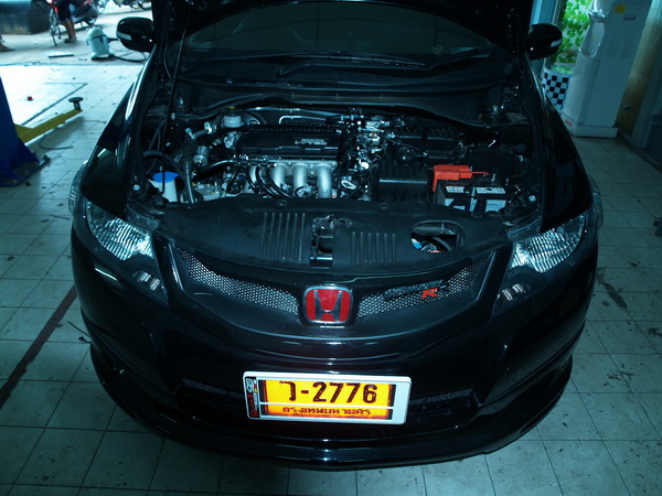

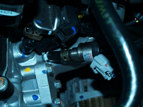

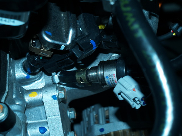

« ตอบ #2 เมื่อ: มีนาคม 26, 2011, 11:11:23 PM »

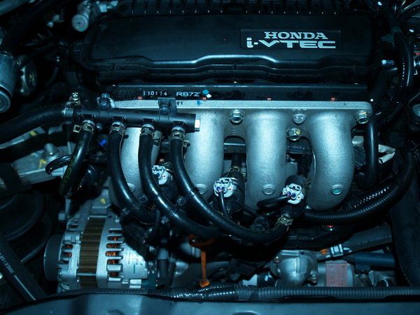

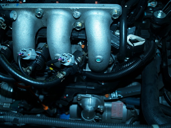

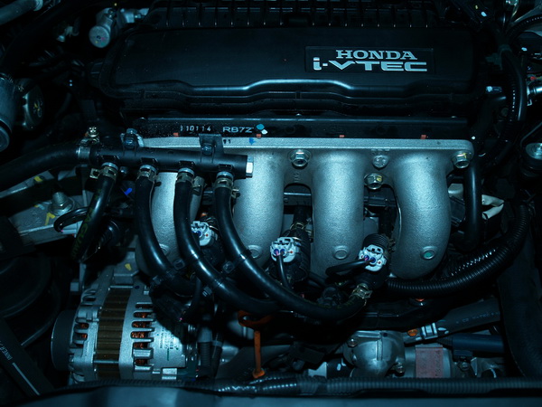

หัวฉีดแก๊ส  Keihin  Europegas แบบ ราง กับ แบบ หัวฉีดเดี่ยวแยกหัว จะเลือกใช้งานอย่างไร เพื่อให้หัวฉีดทำงานได้ประสิทธิภาพสูงสุด
หัวฉีดแก๊ส  keihin  หรือ  หัวฉีดแก๊ส  europegas  เป็นหัวฉีดแก๊ส  รูปแบบการทำงานแบบใหม่
คือ การทำงาน แบบ ลิเนียร์ เลียนแบบการทำงานของหัวฉีดน้ำมันเดิม
ลักษณะการฉีดแก๊ส  จะไม่เหมือนกับ หัวฉีดแก๊ส ทั่วไป ที่ควบคุม การฉีดแก๊ส ของตัวเองไม่ได้  ต้องใช้ โปรแกรม จูนแก๊ส เป็นตัว กำหนด ปริมาณ การฉีดเป็นหลัก  บางช่วง อาจ มากไป  บางช่วง อาจน้อยไป ทำให้ ต้องพึง พา การปรับจูน ที่ดี  รถจึงจะวิ่งดี
แต่ หัวฉีดแก๊ส ที่ ทำงานเลียนแบบ หัวฉีดน้ำมัน  (หัวฉีดน้ำมัน เป็นการฉีดน้ำมันแบบ ลิเนียร์ แบบเชิงเส้น ) หัวฉีดแก๊ส ที่ฉีดแก๊ส  ได้เหมือนหัวฉีดน้ำมัน  จะพึ่งพา การปรับจูน น้อยกว่า  หัวฉีดแก๊ส แบบทั่วไป  (พูดให้เข้าใจ ง่าย ๆ ติดตั้งเสร็จ  หม้อต้ม รองรับ แรงม้าได้เพียงพอ    หัวฉีด รองรับแรงม้าได้เพียงพอ  ไม่จำเป็นต้อง มีกล่อง ควบคุมการฉีดแก๊ส  ecu gas  คือ เอาสัญญาณ หัวฉีด ที่สั่งฉีดหัวฉีดน้ำมัน  มาขับหัวฉีดแก๊ส แทน   รถคันนั้น ก็แทบ จะวิ่งแก๊ส ดีเหมือนวิ่งด้วยน้ำมันแล้วครับ )
แต่การ ติดตั้งหัวฉีดแก๊ส  แบบนี้ให้ทำงานได้ดี  จำเป็นต้องพยามติดตั้งให้ สายหัวฉีดแก๊ส  พยามให้สั้น มากที่สุด เท่าที่จะทำได้  หัวฉีดแก๊ส แบบนี้ ถึงจะแสดงประสิทธิภาพออกมาให้เห็นค่อนข้างชัดเจน ครับ
ซึ่งใน บางตัวเครื่องยนต์  ถึงแม้ จะวางรางหัวฉีดแก๊ส แบบราง  แต่ สายหัวฉีดแก๊ส ที่ทำได้  ก็ค่อนข้างสั้นมากแล้ว ก็ไม่จำเป็นต้องติดตั้งเป็นแบบ หัวแยก
แต่ ในบางเครื่องยนต์  ไม่เหมาะในการใช้แบบราง เนื่องจาก ทำให้ วางหัวฉีดแก๊ส  ไกล้  หัวจ่ายได้ยาก  ก็จำเป็นต้องใช้ แบบ หัวแยก แทนครับ

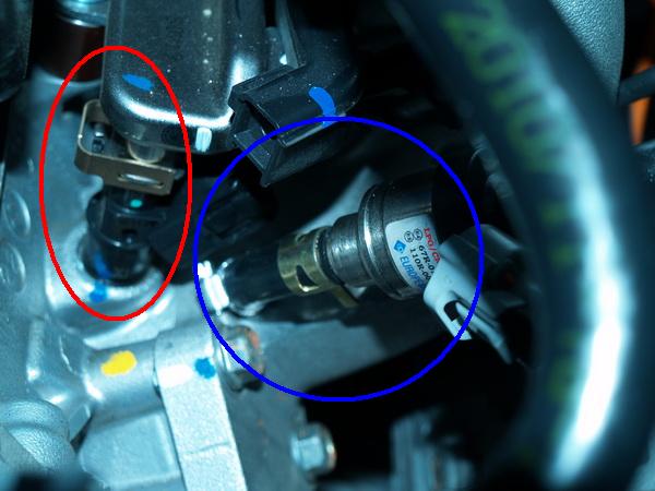

รางหัวฉีด europegas แบบ หัวเดี่ยว  กับ  new city
วงกลม สีแดง  ตำแหน่ง หัวฉีดน้ำมันเดิม ของรถ
วงกลม สีน้ำเงิน  ตำแหน่งหัวฉีด แก๊ส  แบบหัวเดี่ยว europegas

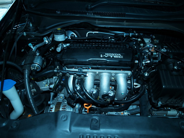

« ตอบ #9 เมื่อ: มีนาคม 27, 2011, 03:16:25 PM »
Altis 1.8G VVT-i ปี 01 ถ้าติดตั้งชุดหัวฉีดใหม่นี้
สามารถหลบ ทั้งรางและหัวฉีด ให้อยู่ใต้ฝาครอบได้หมดเลยเหรอครับ
คือรูปด้านบนมันไม่ชัดอ่ะครับ อยากรู้ว่ารางกับหัวฉีด มันจะวางอยู่ในตำแหน่งไหน
แล้วความร้อนจากเครื่องยนต์ มันจะมีผลต่อชุดหัวฉีดกับรางหรือป่าวครับ
« ตอบ #10 เมื่อ: มีนาคม 27, 2011, 04:27:05 PM »
ใช่ ครับผม
รูปการวางรางหัวฉีด เดี่ยวจะถ่ายมาให้ดูครับ
ความร้อน ไม่มีผล ต่อชุดหัวฉีด ครับ
