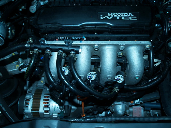

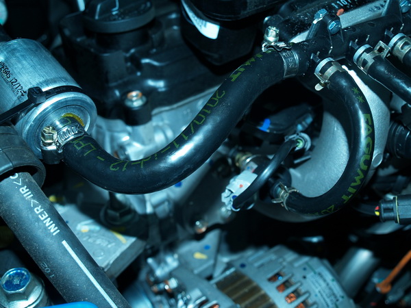

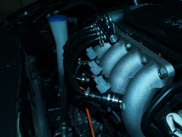

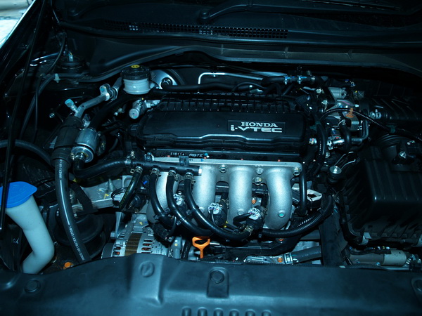

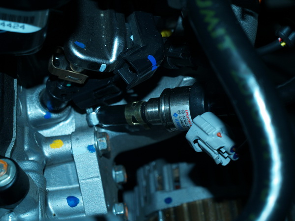

« ตอบ #1 เมื่อ: มีนาคม 26, 2011, 11:09:43 PM »
เพิ่มเติม ข้อมูล  เรื่องเทคนิค การติดตั้ง หัวฉีด แบบใหม่
 หัวฉีด  แบบ การจ่ายแก๊ส แบบ ลิเนียร์   หรือ   หัวฉีดที่มีอัตราการจ่ายแก๊ส สูง
ข้อสังเกต  ของหัวฉีด ลักษณะนี้ คือ  หัวฉีดประเภทนี้ จะไม่มีการ ติดตั้งน๊อตเซิล ควบคุมการจ่ายแก๊ส ที่ทางออกของ ตัวหัวฉีดแก๊ส  แต่ ตัวหัวฉีด จะทำงาน ควบคุมการจ่ายแก๊ส  ด้วยตัวของมันเอง  (หัวฉีดแก๊ส แบบ ลิเนียร์ ทำงานคล้าย หัวฉีดน้ำมัน )  ดังนั้นตรงรูทางออก ของหัวฉีดแก๊ส ประเภทนี้จะค่อนข้างโต
พื้นที่หน้าตัดทางออกของแก๊ส (A) ทำให้ หัวฉีด มีอัตราการไหล สูง (Q) แต่ ความเร็วในการไหล ต่ำ (V)
จาก สูตร การไหล  Q=AV
ซึ่งหัวฉีดประเภทนี้ จะไม่เหมือนกับ หัวฉีด แบบ ที่มีการเจาะรู น๊อตเซิล ขวางทิศทางการไหล ของแก๊ส  หัวฉีดแก๊ส แบบดังกล่าวเช่น  magic jet  รูจ่ายแก๊ส ตรงน๊อตเซิลจะ เล็ก ทำให้มีอัตราความเร็วในการไหลสูง
แต่ ผลการไหล ของ หัวฉีด ทั้งสองแบบ คือ   Q ที่ได้  ต้องได้เท่ากัน
หัวฉีดแบบเจาะรู น๊อตเซิล สามารถติดตั้งแล้ว ให้ท่อสายหัวฉีดยาวได้  หัวฉีด ก็ยังทำงานให้ประสิทธิภาพดี
แต่ หัวฉีด แบบ รูจ่ายแก๊สโต ถ้าสายหัวฉีดแก๊ส ยาว ทำให้มีความเร็วในการไหลต่ำ หัวฉีดทำงานให้ประสิทธิภาพได้ไม่เต็มที่
ดังนั้น การเลือกติดตั้ง รางหัวฉีด แบบใด(แบบราง  หรือ แบบหัวฉีดเดี่ยว )  กับ รางหัวฉีด  europegas ,  keihin  จะอยู่ที่การพิจรณาของทางร้าน เองครับ
ว่า การติดตั้งแบบใด  สายหัวฉีดแก๊ส ยาวระดับไหน จะให้ประสิทธิภาพได้ดีที่สุด ครับผม
ใน new altis โฉม เครื่องยนต์  vvt-i  เมื่อติดตั้งหัวฉีด  europegas แบบแยกแล้ว สามารถเก็บซ่อน ตัวหัวฉีดไว้ใต้ฝาครอบเครื่องยนต์ได้ เนื่องจากไม่ติดตัวรางหัวฉีด

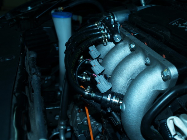

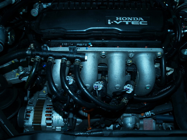

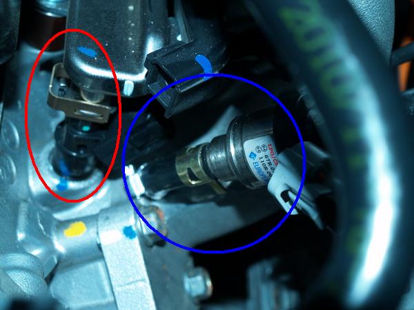

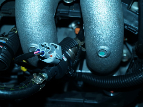

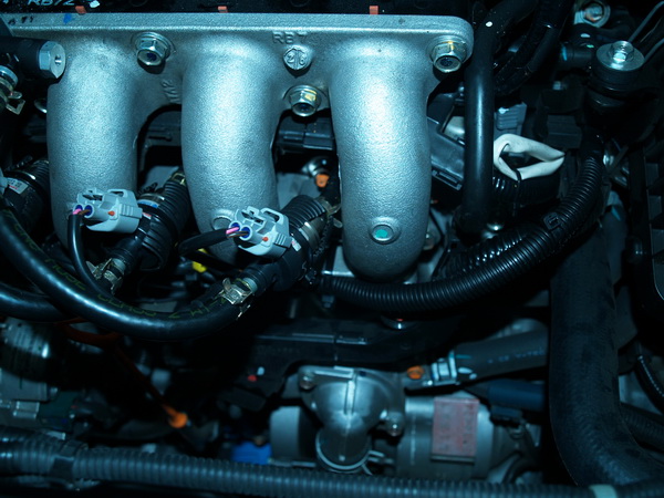

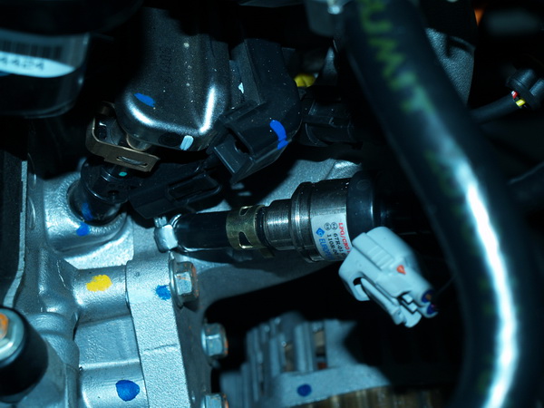

รางหัวฉีด europegas แบบ หัวเดี่ยว  กับ  new city
วงกลม สีแดง  ตำแหน่ง หัวฉีดน้ำมันเดิม ของรถ
วงกลม สีน้ำเงิน  ตำแหน่งหัวฉีด แก๊ส  แบบหัวเดี่ยว europegas
